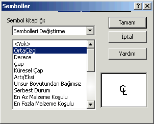

SOLIDWORKS bir simgeler (dereceler, derinlik vb.) kitaplığına sahiptir. Kitaplığa erişmek için Ölçümlendirme Değeri PropertyManager'da, Daha Fazla Simge altında Ölçümlendirme Metni öğesine tıklayın. PropertyManager'larda da Notlar, Geometrik Tolerans Simgeleri, Yüzey Cilası Simgeleri, Kaynak Simgeleri vs. gibi çeşitli detaylandırmalar mevcuttur.
