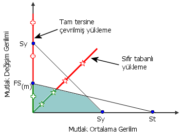

Yorulma denetim grafiğinin mavi ve kırmızı bölgeleri aşağıdaki diyagramdan belirlenir. Her düğüm için program tanımlanan yorulma olayı tipine bağlı olarak alternatif ve ortalama gerilimleri hesaplar.
FS(m) = Değiştirilmiş malzeme yorulma dayanımı, Sy = Malzeme akma gerilimi, St = Malzeme gerilme mukavemeti
  • Bir sıfır tabanlı yük yorulma olayı için tüm noktalar şu koordinatlara sahip 450 ekseninde bulunur:
    ortalama gerilim = alternatif gerilim = ½ * maks [P1 veya (P1-P3)/2)]
    burada P1, P2, P3 sırasıyla birinci, ikinci ve üçüncü asal gerilimlerdir.
    Modelin diyagramın yeşil bölgesinde karşılık gelen noktalara sahip bölgeleri, yorulma denetim grafiğinde mavi renkte görünür ve yorulma yüklemesine karşı güvendedir. Modelin yeşil bölgenin dışında noktalara sahip bölgeleri, yorulma denetim grafiğinde kırmızı renkte görünür ve yorulma nedeniyle hasara karşı hassastır.
  • Bir tam döndürülmüş yük yorulma olayı için tüm noktalar, alternatif gerilimi maks [P1 veya (P1-P3)/2)] olan dikey eksende (ortalama gerilim =0) yer alır.
    Değiştirilen malzeme yorulma dayanımı FS(M)'den küçük alternatif gerilime sahip model bölgeleri, yorulma denetimi grafiğinde mavi renktir ve yorulma yüküne karşı güvendedir. FS(M)'den büyük alternatif gerilime sahip model bölgeleri, yorulma denetimi grafiğinde kırmızı renktir ve yorulma nedeniyle kırılmaya karşı meyillidir.
