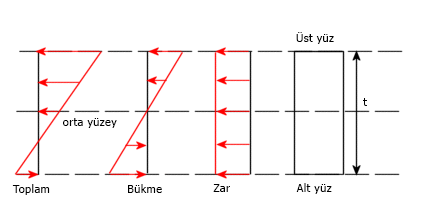

Kabukların Gerilim Sonuçlarını Görüntüleme
Gerilim sonuçlarını listelerken veya grafiklendirirken, aşağıdaki seçeneklerden birini seçebilirsiniz:
Üst Üst yüzdeki gerilimlerin toplamı (membran + bükme)
Alt Alt yüzdeki gerilimlerin toplamı (membran + bükme)
Membran Membran gerilimi bileşeni
Bükme Bükme gerilimi bileşeni
