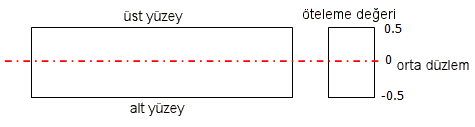

Kabuk mesh'i konumunun kabuğun üst, orta veya alt yüzlerinde olmasını belirleyebilirsiniz. Mesh'i bir referans yüzeye yerleştirmek için bir öteleme değeri yazabilirsiniz. Varsayılan olarak, mesh her zaman kabuğun orta yüzüne hizalanır.
Kabuk Tanımı PropertyManager'ında aşağıdaki seçenekler vardır:
Orta yüzey
Mesh'i kabuğun orta yüzeyine konumlandırır
Üst yüzey
Mesh'i kabuğun üst yüzeyine konumlandırır
Alt yüzey
Mesh'i kabuğun alt yüzeyine konumlandırır
Oran belirt
Mesh'i, toplam kabuk kalınlığının kesri olan bir öteleme değeriyle tanımlanmış bir referans yüzeyine konumlandırır. Resimde, pozitif ve negatif öteleme değerlerinin anlamları gösterilmektedir.
Örneğin, farklı kalınlıklarda bitişik kabukları, alt yüzleri hizalanacak şekilde modellemek için iki kabuk tanımı oluşturabilir ve öteleme için Alt yüzey seçeneğini uygulayabilirsiniz.
Kabuklar için öteleme, büyük yer değiştirme analizinde kullanılamaz.
Mesh'i oluşturduktan sonra, üst ve alt kabukların oryantasyonunu gözlemleyin ve daha iyi görmek için kabuk kalınlığını görüntüleyin. Kabuk alt yüzleri turuncu renktedir. Kabukları istediğiniz oryantasyonda hizalamak için kabuk elemanlarını ters çevirmeniz gerekebilir.
Tüm yükleri ve sınır koşullarını kabuk mesh'in oluşturulduğu seçili yüzeylerde uygulayın. Yük tanımlarını öteleyemezsiniz.
