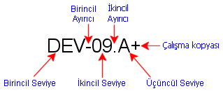

Birincil Ayraç İkincil Ayraç Üçüncül Çalışma kopyası
Aralık   Aralık     karakter
A-Z - (eksi işareti) 01-99     + (artı işareti)

Örnek Revizyon Şeması
Bu örnekte Workgroup PDM içerisinde mevcut olan revizyon seviyelerinin tümünün kullanıldığı bir şema gösterilmektedir.

Ayraç Birincil ve İkincil şemalar ile İkincil ve Üçüncül şemaları birbirinden ayırmak için tire işareti (-) gibi bir Ayraç kullanın. Bir ayraç belirlemezseniz revizyon numaraları, A9 gibi, bitişik olur.
Çalışma kopyası Çalışma kopyası belgesini ayırt etmek için bir karakter girin.
