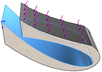

Yeni bir seçenek, simülasyon sırasında birbirine temas edebilecek bölgeleri olan bir gövde veya parçanın yüzleri için kendiliğinden temas algılamaya olanak tanır. Kendiliğinden temas seçeneği büyük yer değiştirme seçeneği ile çalışan doğrusal olmayan etütlerde ve statik etütlerde kullanılabilir.
SOLIDWORKS Simulation Premium ile birlikte kullanılabilir.
Temas Setleri PropertyManager'ında Kendiliğinden Temas öğesini seçin.
Simülasyon sırasında deforme olurken birbirine temas edebilecek yüzleri seçin. Örneğin, Küme1 için Yüz 1 ve Yüz 2'yi seçerseniz program bu çiftleri engelleme algılaması için kaynak ve hedef obje olarak atar: Yüz 1 - Yüz 1, Yüz 2 - Yüz 2 ve Yüz 1 - Yüz 2.
Deformasyon sırasında kendine temas eden bir yüze penetrasyon olmayan bir temas uygulanır.
- Kendiliğinden temas algılama otomatik değildir. Kendiliğinden Temas seçeneğini belirlemeniz gerekir.
- Kendiliğinden temas algılaması 2B Düzlemsel Sadeleştirmenin doğrusal olmayan analizinde kullanılamaz.
