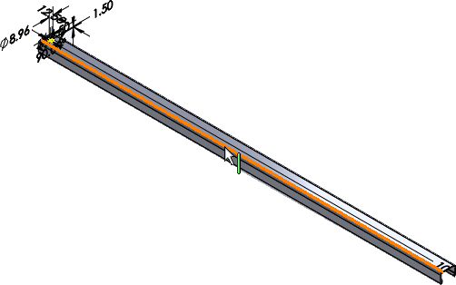

Çoğaltmayı ne kadar ileri oluşturmak istediğinizi belirtmek ve örneklerin sayısını ve örnekler arasındaki aralığı atamak için doğrusal çoğaltmaları tepe noktaları, kenarlar, yüzler veya düzlemler gibi referans geometriyle kontrol edebilirsiniz.
Doğrusal çoğaltmaları referans geometriyle kontrol etmek için:
Bu seçenekle, çoğaltılan unsurun/gövdenin seçilen referanstan öteleme uzaklığını ayarlayabilirsiniz.
