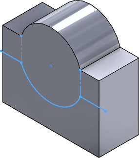

Profil modelle tamamen kesişiyorsa modeli kesmek için açık profil kullanabilirsiniz.
Kör veya İçinden ayarıyla tüm kesimler için bir açık profil kullanabilirsiniz.
Açık profil kullanarak bir kesim oluşturmak için:
  1. yükleme_dizini\samples\whatsnew\parts\cut.sldprt dosyasını açın.
  2. FeatureManager tasarım ağacında, Sketch2 öğesini seçin.
    Çizim modelle iki tarafta da kesişir.

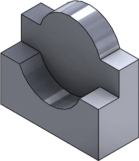

  3. Ekstrüzyon ile Kesme (Unsurlar araç çubuğu) veya Ekle > Kes > Ekstrüzyon öğesine tıklayın.
  4. PropertyManager'da, Yön 1 altında Derinlik öğesini 23 olarak ayarlayın.
  5. öğesine tıklayın.
