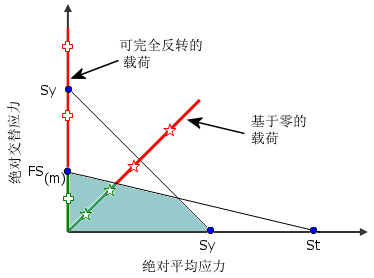

疲劳检查图解的蓝色和红色区域是根据下图确定的。对于每个节点,程序都会根据所定义的疲劳事件类型来计算交替应力和平均应力。
FS(m) = 修改后的材料疲劳强度,Sy = 材料屈服应力,St = 材料张力强度
  • 对于基于零装载的疲劳事件 ,所有点都位于 450 轴上,坐标为:
    平均应力 = 交替应力 = ½ * 最大值 [P1 或 (P1-P3)/2)]
    其中,P1、P2、P3 分别是第一、第二和第三主应力。
    在图中绿色区域有对应点的模型区域在疲劳检查图解中为蓝色,可以承受疲劳装载的影响。在图中绿色区域以外有对应点的模型区域在疲劳检查图解中为红色,容易因疲劳而致失败。
  • 对于完全反转装载的疲劳事件 ,所有点都位于竖直轴(平均应力 = 0)上,交替应力 = 最大值 [P1 或 (P1-P3)/2)]。
    交替应力小于修改后的材料疲劳强度 FS(M) 的模型区域在疲劳检查图解中为蓝色,可以承受疲劳装载的影响。 交替应力大于 FS(M) 的模型区域在疲劳检查图解中为红色,容易因疲劳而致失败。
