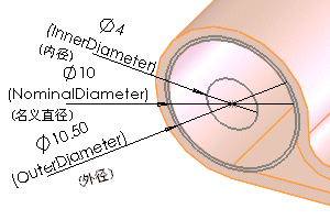

  1. 将过滤数据添加到零件。
    1. 在线夹的边侧面上打开一张草图。
    2. 绘制三个与线夹半径同心的圆。
    3. 标注圆的尺寸,然后命名尺寸:
      • NominalDiameter@FilterSketch 为线夹的额定大小。
      • InnerDiameter@FilterSketch,此为线夹可包容的最小线盘的直径。
      • OuterDiameter@FilterSketch,此为线夹可包容的最大线盘的直径。
    4. 关闭草图。
    5. 在 FeatureManager 设计树中,将草图重新命名为 FilterSketch

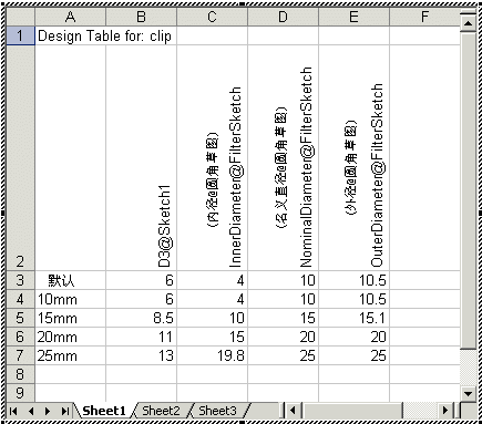

  2. 插入系列零件设计表以生成配置。 包括以下:
    • 过滤数据尺寸
    • 其它随线夹大小变化的尺寸(如线夹的半径 D3@Sketch1
    • 不同线夹大小的名称和数值
    一个大小的 内径 必须小于下一个大小的 外径,从而确保整个配置组可覆盖从最大到最小的整个大小范围而无任何缝隙。
