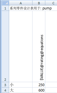

配置中的整体变量
您可以配置全局变量。
在系列零件设计表中,控制全局变量数值的列标题使用以下句法:
$数值@全局变量名称@方程式
列标题大小写之分。
在表格的单元格中键入全局变量值。如果您将一单元格保留为空白,它会继承在您打开设计表时处于活动状态的配置中的数值。
当在设计表中配置整体变量时,您只可指派常量小数值。如果您想为整体变量定义方程式驱动的数值,首先从设计表中删除其列,然后使用工具 > 方程式定义方程式。
范例:
