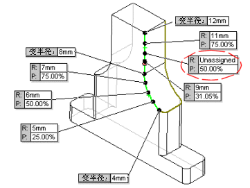

您可操纵半径数值并将半径数值指派给对称或非对称可变尺寸圆角顶点之间的控制点。
控制点(I)
- 您可给每个控制点指定一半径值,或给一个或两个闭合顶点指定数值。
系统默认使用三个控制点,分别以 25%、50% 和 75% 的等距增量位于两个变半径之间的边线上。

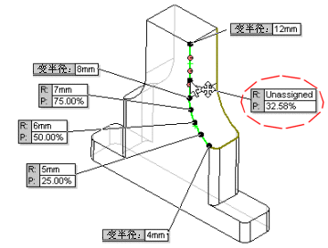

您可使用以下方法更改每个控制点的相对位置:
- 在标注中更改控制点的百分比
选择控制点然后将之拖动到新的位置
添加或删减控制点

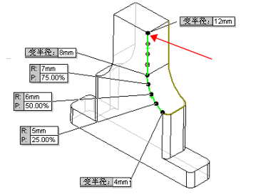

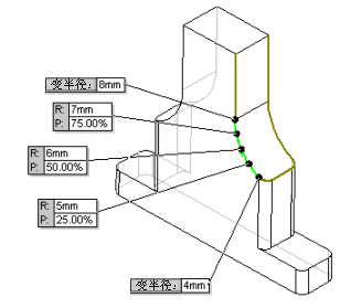

在您生成圆角时,或在您通过使用
编辑特征生成圆角后,您可沿您选择进行圆角处理的边线上添加或删减控制点。 添加或删减边线上的控制点可将控制点以相等的间距放在此边线上。
- 添加控制点: 您可选择一控制点并按住 Ctrl 拖动,在新位置生成一额外控制点。 或者,您可从 PropertyManager 在实例数
中递减数值。 通过 PropertyManager 添加新控制点会在默认位置添加点。

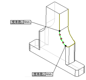

- 删减控制点: 您可通过右键单击然后从快捷键菜单中选择删除来移除特定控制点。 或者,您可从 PropertyManager 在实例数
中递减数值。 通过 PropertyManager 删除新控制点会从默认位置移除点。
