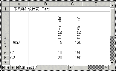

当 SOLIDWORKS 软件处理设计表时,它从最左列(从上到下)收集配置名称列表。 然后处理每个配置的参数(从左到右)。
如果软件碰到:
  • 参数行中的空白单元格时,软件将转到下一配置名称并应用关联的参数。
  • 配置名称列中的空白单元格时,软件因设想系列零件设计表已结束而将停止处理。
在下例中,只有默认配置才被软件所处理。由于行数 4 为空白,配置 C1 和 C2 不被处理。
