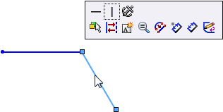

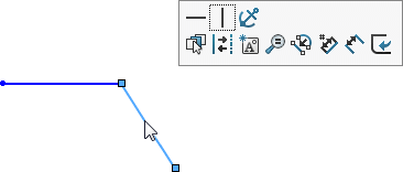

当您编辑几乎水平或垂直的直线时,系统会突出显示草图关系关联工具栏上的命令,以便您更轻松地对齐直线。 该软件会评估您的操作,然后有选择性地突出显示使水平使垂直命令按钮。
例如,如果正在编辑的直线接近水平,则使水平 图标会出现轮廓,提醒您注意此命令,以便更轻松地水平对齐该直线。
如果该直线接近垂直,则使垂直 图标会出现轮廓。
