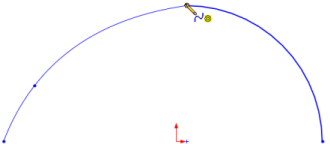

  1. 打开一张新的草图。 使用三点圆弧 工具为弧绘制草图。
  2. 单击样条(草图工具栏)或工具 > 草图实体 > 样条。 在距弧的一定距离处为样条绘制草图。
  3. 捕捉距弧端点的样条并双击以终止样条。
    将显示“约束”弹出工具栏。
  4. 单击弹出工具栏中的相切相等曲率
