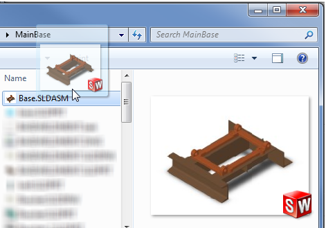

在 Windows 资源管理器中查看缩略图图像
欲观看缩略图图象:
  1. 在 Windows 资源管理器中,打开包含 SOLIDWORKS 文档的文件夹。
  2. 单击视图 > 缩略图
    文件夹中每个 SOLIDWORKS 文件的缩略图图象都被显示。
    如果您设定 Windows 资源管理器来显示缩略图图象,SOLIDWORKS 文件的预览在文件被选择时也会出现。
    您还可在 Windows 资源管理器中查看 SOLIDWORKS 零件和装配体的缩略图图标 。 图形在等轴测视图中显示,整屏显示全图,并带白色背景。 要激活此功能,请单击 工具 > 选项 > 系统选项 > 一般 ,并选择 在资源管理器上显示缩略图
    您可能需要重新启动 SOLIDWORKS 和 Windows 资源管理器才可在这些应用程序中看到缩略图图标。

在 Windows 资源管理器中打开 SOLIDWORKS 文件
欲从 Windows 资源管理器中打开 SOLIDWORKS 文件:
  • 执行以下操作之一:
    • 双击文档名称。
    • 用右键单击文档名称,然后选取打开
    • 将任何 SOLIDWORKS 软件所支持的文档拖放到 SOLIDWORKS 图形区域的空白区域。
