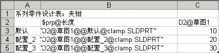

系列零件设计表中指定自定义属性的列标题使用此句法:
$属性@属性
其中属性为自定义属性的名称。您可以使用“摘要信息”对话框中列出的一种自定义属性之一(单击文件 > 属性 > 配置特定),您也可添加新的自定义属性。
列标题大小写之分。
如果您打算在材料明细表中使用自定义属性为列:
  • 对于基于 Excel 的材料明细表,不要在属性名称中包括任何空格。
  • 对于基于表格的材料明细表,属性名称中可接受空格。
例如,使用标题 $prp@Cost 控制每种配置的自定义属性 Cost。在表格的单元格中键入每种配置的属性值。如果单元格为空,则该配置的属性为定义不足。
当模型参数发生变化时,与模型参数(尺寸和质量属性)相关联的属性将自动更新。
添加到系列零件设计表的自定义属性自动出现在摘要信息对话框中的指定配置标签上。您可在注释和材料明细表中使用这些属性。
指定自定义属性的系列零件设计表范例:
在系列零件设计表中添加自定义属性
要将自定义属性添加到设计表:
  1. 将系列零件设计表插入到您的模型中。
  2. 在系列零件设计表电子表格中:
    1. 对于自定义属性的每个列,以$属性@属性命名列;例如,$属性@长度
    2. 在每个列,以"名称@@配置@模型"形式键入属性变量名;例如,"D2@Sketch1@@Default@box.SLDPRT"
      包括引号并留意文件扩展名(.SLDPRT)为大写。
      要包括引号,在表达式前键入单引号 (')。例如,为表达式 "D2@Sketch1@@Default@box.SLDPRT" 键入 '"D2@Sketch1@@Default@box.SLDPRT" 以出现在表格中。
    3. 在新的列中,添加标准系列零件设计表信息;如,D2@草图1为列中的标题以及尺寸值。
  3. 在系列零件设计表外单击以关闭它。
    指定自定义属性的系列零件设计表范例:
