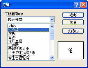

SOLIDWORKS 有一符號庫 (例如度、深度等符號)。 在尺寸值 PropertyManager 中,按一下尺寸文字下的更多符號來存取資料庫。 也可以在如註解、幾何公差符號、表面加工符號、熔接符號等的各種註記 PropertyManager中使用符號庫。
