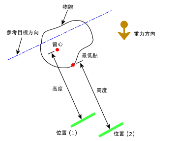

指定高度時,實際的撞擊平面位置。
位置 (1):高度是從本體質心開始計測。
位置 (2):高度是從本體最低點開始計測。

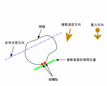

指定撞擊速度時,實際的撞擊平面位置。
