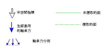

在多數情況下,接觸面或邊線具有同樣的半徑。軸承力量會在接觸介面產生非均勻壓力。您可以選擇如圖中所示的在適當的半空間內的正弦曲線及拋物線變化。
圖例
半空間係定義為角度 Φ 小於或等於 180º 的空間。
力量只會套用到所選面的下半部。 力量只會套用到位在半空間內的所選面部分。
半空間內無所選面,故未套用任何負載 力量會套用到所選面
