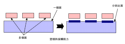

熱接觸阻力的塑模方式有兩種:
  • 產生幾何時忽略薄層的環氧樹脂。換句話說,實際上由該薄層所隔開的零組件上的面,在模型中會變成相互接觸。
  • 產生幾何時考量到環氧樹脂薄層。在此狀況中,熱接觸面之間會有縫隙存在。採用此方法時,需考量以下兩點:
    • 當兩個接觸面的間隙小於或等於鄰近的元素大小時,結果最準確。以下範例提供的結果可能不準確。
    • 將面分割成適當的熱接觸配對組,雖無絕對的必要性,但能夠增進準確性。
  • 若要在一個較大的面和數個較小的面之間指定不同的熱阻力,您必須先將較大的面分割成數個較小的面,再針對各個配對組指定熱接觸阻力。
