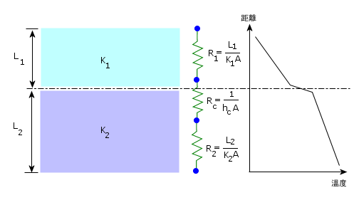

透過兩接觸面間的介面,形成兩種熱傳遞模式。第一個是透過實體與實體間接觸點的傳導 (Qconduction),此種方式十分有效。其次是透過填充於間隙間的氣體傳導 (Qgap),由於此種方式的熱傳導率低,所以效果不彰。為處理熱接觸阻力,我們將介面傳導係數 hc 置於兩端傳導介質中間,如下圖所示。
傳導係數 hc 類似於對流熱傳導遞係數,並具有相同單位 (W/m2 ºK)。如果 ΔT 為面積 A 介面的溫差,而熱傳遞速率 Q 的計算公式為 Q = A hc ΔT。利用電流-熱流的類比,您就可寫出 Q = ΔT/Rt,其中 Rt 為熱接觸阻力,其計算公式為:Rt = 1/(A hc)。
