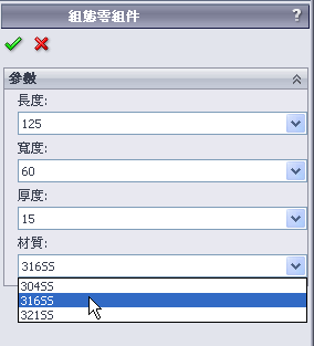

Configuration Publisher 對話方塊中,您可以定義一個自訂的 PropertyManager 來選擇零件和組合件的模型組態。 當在 SOLIDWORKS 中將零組件加入至組合件,或從 3D ContentCentral 中下載模型時,請使用 PropertyManager。

自訂的 PropertyManager 使得當您要插入零組件至組合件中時,對模型組態的選擇更為容易。當您插入零組件時,PropertyManager 會出現,您可以根據模型的參數選擇一個組態。之後,如果您要變更到另一個模型組態,您可以再次存取 PropertyManager 然後選擇不同的模型參數。
