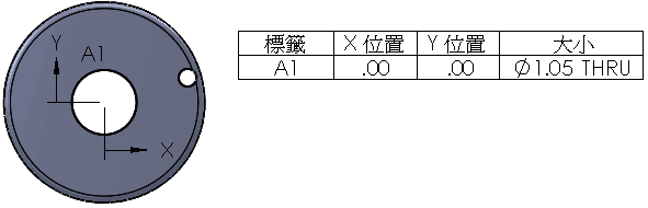

您可以使用鑽孔表格來自動產生表格型式的鑽孔資訊。您可以產生模型資訊的欄位,例如鑽孔大小及位置。
在工程圖文件中的鑽孔表格從指定的原點基準測量所選鑽孔的位置。軟體使用相對應於表格中列的標籤來標示每個鑽孔。
矩形及溝槽等非圓形孔亦會被辨識為鑽孔。表格會以圖元的幾何中心列出圖元的 X 及 Y 的座標,但您必須輸入大小。
與其他面相交的鑽孔並未包括在鑽孔表格中, 因為幾何受到另一個特徵的阻擾,使其為不完整的鑽孔。例如:
除了所有表格的功能外,在文件屬性 > 鑽孔表格鑽孔表格 PropertyManager 中您可以指定:
  • 標籤為字母或數字的
  • 合併有相同標籤的儲存格
  • 合併有相同尺寸鑽孔的儲存格
  • 會顯示 ANSI 英制字母與數字鑽孔大小
  • 鑽孔位置的精度
  • 顯示雙重單位尺寸。
