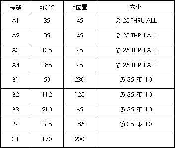

  7. 如果您沒有選擇附著至錨點,在圖面中按一下來放置表格。
    表格被放置在工程圖中,並在鑽孔附近加有註解。
