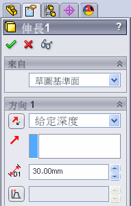

PropertyManager
SOLIDWORKS 中大部分的草圖、特徵及工程圖工具都會在左窗格開啟 PropertyManager。 PropertyManager 顯示圖元或特徵的屬性,所以您可以指定屬性而無需讓對話方塊遮住圖面。

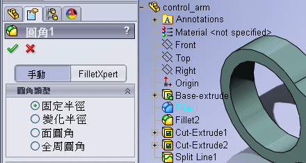

管理員的顯示
您可以按一下 SOLIDWORKS 視窗左側窗格上方的標籤,即可在 FeatureManager(特徵管理員) 設計樹狀結構、PropertyManager、ConfigurationManager 及 DisplayManager 間切換。
您可以分割窗格,並顯示多個管理員或一個管理員的多個副本。
當您在 PropertyManager 中時,您可以按一下來同時檢視快顯 FeatureManager(特徵管理員)。
分割管理員窗格
您可以分割管理員窗格到圖面的左方。
在分割的管理員窗格中,您可以顯示任何下列的組合:
  • FeatureManager(特徵管理員)
  • PropertyManager
  • ConfigurationManager
  • 搭配廠商應用程式
若要分割管理員窗格:
  1. 將游標移至管理員窗格頂部直至其形狀變為
  2. 將控制棒向下拖曳到管理員窗格中的最後一個項次之下。
    每個管理員窗格的副本都會顯示一組標籤。
  3. 為每個管理員窗格選擇一個標籤。
若要取消分割管理員窗格:
將游標放到重複窗格的頂部直至其形狀變為 。 向上拖曳控制棒至其原始的位置。
您也可以用按兩下分割棒的方式來分割或取消分割管理員窗格。
