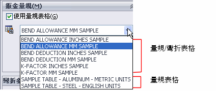

您可以使用鈑金量規表格來指定整個零件的預設值。
不過,您也可以在特定的特徵中取代與鈑金量規/彎折表格中預設值不同的厚度與半徑值,例如邊線凸緣。
控制厚度與彎折半徑值:
  2. 鈑金量規之下,選擇使用量規表格以便選擇鈑金量規/彎折表格,獲得所有下游特徵的厚度與半徑值。
  3. 鈑金參數之下要控制厚度,請執行下列動作:
    • 從表格中選擇一個量規。
    • 選擇取代厚度以編輯厚度值。
  4. 選擇取代半徑以編輯彎折半徑值。
