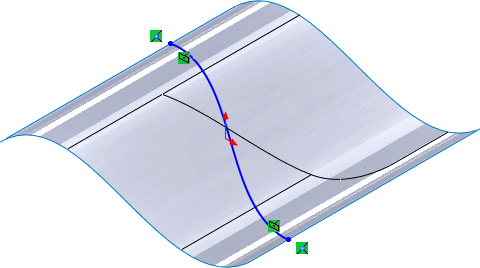

在曲面上產生跨越多個面的不規則曲線:
- 開啟 install_dir\samples\whatsnew\parts\spline.sldprt。
- 按一下曲面上的不規則曲線
(「草圖」工具列),或按一下。
- 如圖所示,以曲面的上邊線附近為起點,繪製一條不規則曲線。
不規則曲線會在貼於曲面的限制條件下跨越多個面。

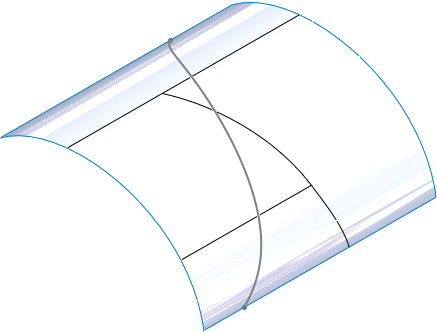

- 在 FeatureManager (特徵管理員) 設計樹狀結構中,展開 Surface-Extrude1
,然後編輯 Sketch1

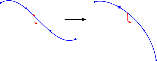

- 拖曳不規則曲線的端點來變更曲面的形狀。
此範例顯示較低的端點已移動。
- 結束草圖。
曲面上的不規則曲線即會更新至模型幾何。
