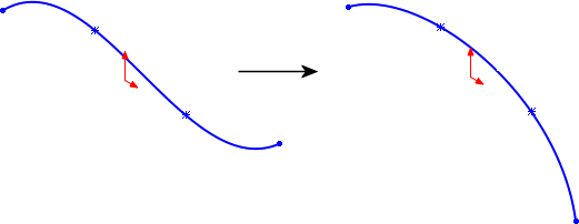

您可以將不規則曲線上的點拖曳至不同的面 (不是拖曳曲線本身)。 您也可以使用控制點和套用限制來編輯曲線。

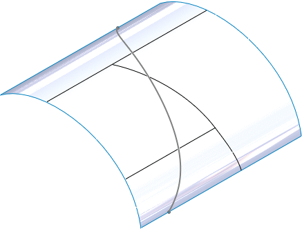

  3. 如圖所示,以曲面的上邊線附近為起點,繪製一條不規則曲線。
    不規則曲線會在貼於曲面的限制條件下跨越多個面。

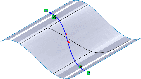

  4. 在 FeatureManager (特徵管理員) 設計樹狀結構中,展開 Surface-Extrude1,然後編輯 Sketch1
  5. 拖曳不規則曲線的端點來變更曲面的形狀。
    此範例顯示較低的端點已移動。
  6. 結束草圖。
    曲面上的不規則曲線即會更新至模型幾何。
