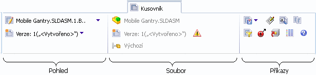

Pro zobrazení pojmenovaných kusovníků použijte záložku Kusovníky. Pojmenované kusovníky lze uložit z vypočítaných kusovníků a z kusovníků SOLIDWORKS.
Zobrazení vypočítaného kusovníku:
V místní úschovně vyberte sestavu nebo výkres SOLIDWORKS. Na záložce Kusovníky pro Kusovník vyberte ikonu pojmenovaného kusovníku nebo ikonu pojmenovaného kusovníku SOLIDWORKS .
BOM_UI_Named
Zobrazit
Informace o pojmenovaném kusovníku.
BOM_UI_Named_BOM_BOM_control Kusovník Typ kusovníku. Vyberte pojmenovaný kusovník nebo pojmenovaný kusovník SOLIDWORKS .
  Verze kusovníku Verze zobrazeného kusovníku.
Soubor
Informace o souboru přidruženém k pojmenovanému kusovníku.
Zdroj (Pouze čtení) Sestava nebo výkres, který je přidružený k pojmenovanému kusovníku.
Verze zdroje (Jen pro čtení) Verze přidruženého souboru.
Ikona Aktualizovat verzi zdroje se zobrazí na konci textového pole jako , pokud existuje novější verze zdrojového souboru a můžete aktualizovat pojmenovaný kusovník, aby odpovídal této verzi.
Pokud se ikona zobrazí jako , data v pojmenovaném kusovníku odpovídají poslední verzi zdrojového souboru.
Konfigurace (Jen pro čtení) Konfigurace přidruženého souboru.
