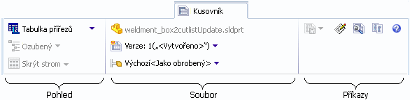

Vyberte vícetělový díl. Na kartě Kusovníky pro Kusovník vyberte Tabulka přířezů nebo Kusovník svařování.
Panel nástrojů Kusovník má pro kusovníky svařování a tabulky přířezů stejné uspořádání:
BOM_UI_Weldment_cutlist
Zobrazit
Kusovník Vybraný typ kusovníku, buď Tabulka přířezů nebo Kusovník svařování.
Soubor
Zdroj (Jen pro čtení) Název souboru svařovaného dílu.
Verze souboru Verze souboru.
Konfigurace Název konfigurace.
Příkazy
Tyto příkazy jsou k dispozici pro tabulky přířezů i pro kusovníky svařování.
BOM_UI_Open_as_CSV_file Otevřít jako CSV V Excelu otevřete kusovník jako soubor CSV.
Vyhledávání Vyhledává textové řetězce v kusovníku.
Porovnat Změní uspořádání záložky Kusovník, abyste mohli vybrat druhý kusovník pro porovnání.
Nápověda Přístup ke kontextové nápovědě.
