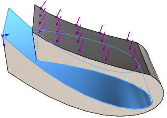

Nová možnost umožňuje detekci vlastních kontaktů pro plochy těla nebo dílu s oblastmi, které při simulaci přichází do vzájemného kontaktu. Možnost vlastního kontaktu je dostupná pro nelineární studie a statické studie spuštěné s možností velkého posunutí.
K dispozici u verze SOLIDWORKS Simulation Premium.
V PropertyManageru Kontaktní sady vyberte možnost Vlastní kontakt.
Vyberte plochy, které v průběhu simulace při deformaci přichází vzájemně do kontaktu. Pokud například pro položku Set1 (Sada1)vyberete položku Plocha 1Plocha 2, program tyto páry přiřadí jako zdrojové a cílové entity pro detekci kolize: Plocha 1Plocha 1, Plocha 2Plocha 2Plocha 1Plocha 2.
Na plochu, která při deformaci přichází do kontaktu sama se sebou, je použitý kontakt bez průniku.
  • Detekce vlastního kontaktu není automatická. Musíte vybrat možnost Vlastní kontakt.
  • Detekce vlastního kontaktu není dostupná pro nelineární analýzu 2D rovinného zjednodušení.
