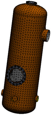

V případě neúspěšné tvorby sítě máte k dispozici lepší vizualizační nástroje pro zobrazení dílu, u nichž se nepodařilo síť vytvořit.
U dílů, u kterých se nepodařilo sít vytvořit, můžete použít nástroj Diagnostika selhání sítě, který tyto díly vykreslí v grafické ploše ve stínovaném režimu. Díly s vytvořenou sítí se zobrazí v drátovém režimu.
Klikněte na možnost Zobrazit těla, u nichž se nepodařilo vytvořit síť.
Kliknete-li na možnost Zobrazit síť pro všechna těla, zobrazí se pouze těla s vytvořenou sítí.
Jestliže kliknete dvakrát na tělo v seznamu v podokně Diagnostika selhání sítě, přiblížíte si zobrazení tohoto těla v grafické ploše.
Zobrazení s aktivovanou možností Zobrazit těla, u nichž se nepodařilo vytvořit síť. Zobrazení s aktivovanou možností Zobrazit síť pro všechna těla.
