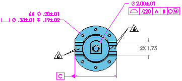

Můžete určit, jak se budou zobrazovat popisy při rotaci modelu.
Když aktivujete možnost Dynamické popisové pohledy, zobrazí se pouze popisové pohledy, které nesouvisí s aktuální orientací modelu. Při rotaci modelu popisové pohledy, které nejsou kolmé na orientaci modelu začnou mizet, zatímco se budou zobrazovat popisy blížící se ke kolmici.
