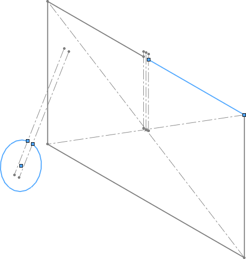

Ohýbaná plechová spojení profilů můžete vytvořit ze skic na nerovnoběžných rovinách. Dříve musely být roviny rovnoběžné.
Vytvoření ohýbaných plechových spojení profilů:
  1. Otevřete soubor instalační_adresář\samples\whatsnew\sheetmetal\bent_lofted_bends.sldprt.
  2. Klepněte na Plechové spojení profilů (panel nástrojů Plechové díly) nebo Vložit > Plechový díl > Tvarovací nástroj.
  3. Na grafické ploše vyberte zobrazené entity.
  4. Klepněte na .
    Ohýbaná plechová spojení profilů vytvářejí realistický přechod mezi nerovnoběžnými profily.
