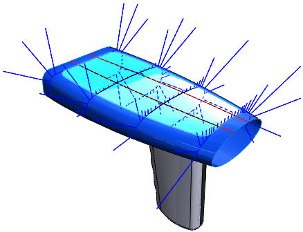

Nástroj Křivost povrchu ukazuje hodnoty křivosti na různých místech na povrchu modelu.
Hodnoty křivosti povrchu si zobrazíte takto:
  1. Otevřete soubor instalační_adresář\samples\whatsnew\parts\scanner.sldprt.
  2. Vraťte model zpět do bodu Controls-Split Line (Ovládací prvky – rozdělovací křivka).
  3. Vyberte plochu podle obrázku.
  4. Klikněte na nabídku Zobrazení > Zobrazit > Křivost povrchů.
    Hodnoty ukazují hladké přechody mezi sousedními plochami.
  5. Klepněte na .
    Hodnoty se zobrazí na povrchu a můžete je dále upravovat.
    Chcete-li zobrazení hodnot křivosti zrušit, klikněte na nabídku Zobrazení > Zobrazit > Křivost povrchu.
