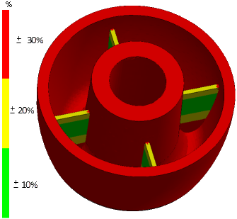

Poradce pro jmenovitou tloušťku stěny prozkoumá geometrii a určí celkovou tloušťku stěny v modelu a procentuální odchylku této tloušťky od jmenovité hodnoty.
Hlavní zásadou při navrhování plastových dílů vyráběných vstřikováním do formy je dodržovat rovnoměrnou tloušťku stěny. Jednotná tloušťka stěny zajišťuje rovnoměrný průběh plnění formy a rovnoměrné rozložení tlaku, doby chlazení, smykového napětí a objemového smršťování. Díly s rovnoměrnou tloušťkou stěny mají optimalizovanou dobu cyklu a hrozí u nich menší pravděpodobnost zkroucení nebo jiné tvarové deformace.
Poradce pro jmenovitou tloušťku stěny spustíte tak, že kliknete pravým tlačítkem na položku Jmenovitá tloušťka stěny a vyberete možnost Otevřít poradce.
Zobrazí se obrázek rozložení tloušťky stěny dílu s procentuálními odchylkami od jmenovité tloušťky stěny.
