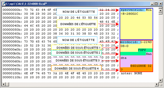

Pour retrouver les noms des étiquettes dans un en-tête de fichier CALS (s'ils sont inconnus), utilisez un éditeur de texte HEX afin d'examiner le fichier.
L'exemple suivant montre un fichier CALS ouvert dans un éditeur hex. Des codes de couleurs ont été utilisés pour montrer comment les étiquettes d'en-tête sont définies.
  • Lorsque vous définissez des variables de carte de données de fichier, utilisez le nom de bloc cals pour faire référence aux étiquettes d'en-tête dans les fichiers CALS.
  • Les étiquettes d'en-tête se trouvent au début de chaque fichier CALS au format ASCII; chacune d'entre elles utilise jusqu'à 128 octets de texte.
  • Une étiquette débute par un nom, suivi d'un point. Utilisez ce nom comme nom d'attribut lorsque vous définissez les variables de la carte de données de fichier. Après le nom, viennent les données de l'étiquette, qui sont des informations pouvant être lues et mises à jour à partir des cartes de données de fichier Enterprise PDM. Dans l'exemple ci-dessus, la case bleue représente la première étiquette, appelée specversion, qui contient le texte MIL-R-28002C.
  • Une étiquette peut être divisée en plusieurs sous-étiquettes de longueur définie, chacune contenant des données. Dans l'exemple ci-dessus, la case rouge représente la seconde étiquette, appelée srcdocid, qui comprend les données de quatre sous-étiquettes. Vous devez éditer le fichier Calsplugin.ini pour pouvoir faire référence aux informations contenues dans ces sous-étiquettes.
