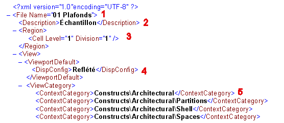

Vous devez utiliser le nom de bloc XML et la syntaxe d'élément correcte pour mapper des variables à des valeurs XML.
Utilisez le nom de bloc XML et la syntaxe d'élément correcte lorsque vous définissez les variables.
Conformez-vous aux directives suivantes pour nommer les attributs de variables:
  Syntaxe Dans l'exemple:
1 - Attribut d'élément racine [ElémentRacine]/@[Attribut] Le mappage d'attribut File/@Name (Fichier/@Nom) rend la valeur 01 Ceilings (01 Plafonds).
2 - Etiquette d'élément [ElémentRacine]/[Elément] Le mappage d'attribut File/Description (Fichier/ Description) rend la valeur Sample (Echantillon).
3 - Attribut emboîté [ElémentRacine]/[Elément]/ [ElémentEmboîté]/@[Attribut] Le mappage d'attribut File/Region/Cell/@Division (Fichier/Région/Cellule/@Division) rend la valeur 1.
4 - Elément emboîté [ElémentRacine]/[Elément]/ [ElémentEmboîté] Le mappage d'attribut File/View/ViewportDefault/DispConfig (Fichier/Vue/DéfautViewport/AffichConfig) rend la valeur Reflected (Reflété).
5 - Valeurs de plusieurs éléments Lorsque plusieurs éléments ayant le même nom sont trouvés, utilisez toutes les valeurs (une par ligne pour la boîte d'édition multiligne). Le mappage d'attribut File/View/ViewCategory/ContextCategory (Fichier/Vue/CatégorieVue/CatégorieContexte) rend une liste Constructs\Architectural, Constructs\Architectural\Partitions, Constructs\Architectural\Shell (Constructions\Architecture, Constructions\Architecture\Partitions Constructions\Architecture\Enveloppe), etc.
