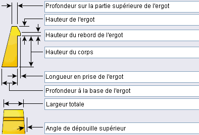

  Entrez la hauteur du corps Active les paramètres de Hauteur du corps sous Données de l'ergot de fixation. Permet de définir la hauteur de l'ergot de fixation à partir de l'entité sélectionnée dans Sélectionnez une position jusqu'au dessous du rebord de l'ergot.
  Sélectionnez une face de contrainte (pour le dessous de l'ergot) Active la case Sélectionnez une face de contrainte pour le dessous de l'ergot et désactive la case Hauteur du corps sous Données de l'ergot de fixation.
Sélectionnez une face correspondante Sélectionnez une face par rapport à laquelle vous contraindrez le dessous de l'ergot. La hauteur du corps est calculée automatiquement. Dans l'illustration, la face de contrainte correspond au dessus de l'extrusion, comme montré par la flèche. La Hauteur du corps est calculée automatiquement en fonction de la face de contrainte.
