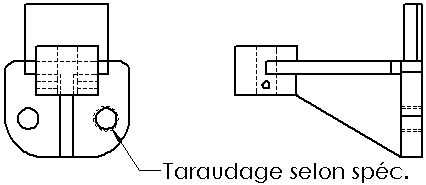

Représentations de filetage
Les représentations de filetage servent à décrire les attributs d'un perçage spécifique sans qu'il soit nécessaire d'ajouter les filetages réels au modèle. Elles représentent le diamètre mineur (interne) d'un filetage sur un bossage ou le diamètre majeur (externe) d'un filetage sur un perçage et peut inclure un symbole de perçage dans les mises en plan.
