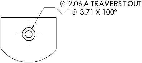

Modification du format du symbole pour le perçage
Le format du symbole pour le perçage peut être modifié en éditant le fichier de définition du format des symboles pour le perçage, calloutformat.txt.
Voici un exemple de modification de calloutformat.txt.
En utilisant le code de la bibliothèque de symboles, vous pouvez positionner et ordonner les symboles dans la définition de chaque type d'assistance pour le perçage. Par exemple, <MOD-DIAM> crée un symbole de diamètre. Une description des différentes variables est fournie à la fin du fichier (voir l'exemple à droite).
calloutformat.txt
*Les variables de l'Assistance pour le perçage valides se présentent comme suit:
*VARIABLE
  • *<hw-type>
  • *<hw-std>
  • *<hw-fsttyp>
  • *<hw-fstsze>
  • *<hw-cbdepth>
  • *<hw-cbdia>
  • *<hw-cdrlang>
  • *<hw-cdrldepth>
  • *<hw-cdrldia>
  • *<hw-csang>
DESCRIPTION*
  • Type
  • Standard
  • Type d'attache
  • Taille de l'attache
  • Profondeur de chambrage
  • Diamètre de chambrage
  • Angle contre-pointe
  • Profondeur contre-pointe
  • Diamètre contre-pointe
  • Angle fraisé
Pour utiliser le fichier de définition, localisez le type de trou souhaité. Définition d'un perçage fraisé à travers:
COUNTERSINK-THRU=<MOD-DIAM> <hw-thruholedia> <hw-thru>;\
<HOLE-SINK><MOD-DIAM> <hw-csdia> X <hw-csang>

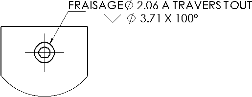

Modifiez la définition. Dans cet exemple, le texte C'SINK et un espace sont ajoutés avant le symbole <MOD-DIAM>:
COUNTERSINK-THRU=C'SINK <MOD-DIAM> <hw-thruholedia> <hw-thru>;\
