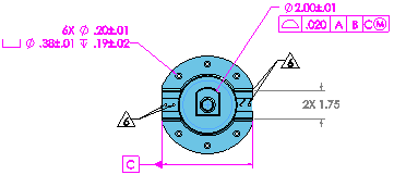

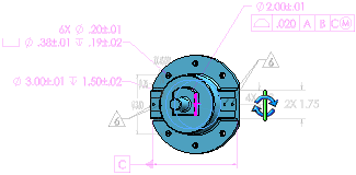

Vous pouvez contrôler la façon dont les annotations sont affichées lorsque vous faites pivoter des modèles.
Lorsque vous activez Vues d'annotations dynamiques, vous ne voyez que les vues d'annotations qui sont pertinentes à l'orientation actuelle du modèle. Pendant que vous faites pivoter le modèle, les vues d'annotations qui ne sont pas normales à l'orientation du modèle disparaissent, alors que des annotations apparaissent lorsqu'elles s'approchent de la normale.
Les vues d'annotations sont automatiquement définies comme vue active lorsqu'elles sont affichées à l'aide des Vues d'annotations dynamiques.
Pour activer Vues d'annotations dynamiques, effectuez l'une des opérations suivantes :
  • Cliquez sur Vues d'annotations dynamiques (Gestionnaire de commandes SOLIDWORKS MBD).
  • Dans l'arbre de création FeatureManager, cliquez à l'aide du bouton droit de la souris sur Annotations et cliquez sur Vues d'annotations dynamiques.
