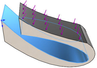

Une nouvelle option permet la détection d'auto-contact pour les faces d'un corps ou d'une pièce comportant des régions qui peuvent entrer en contact les unes avec les autres pendant la simulation. L'option d'auto-contact est disponible pour les études non linéaires et les études statiques exécutées avec l'option Grands déplacements.
Disponible pour SOLIDWORKS Simulation Premium.
Dans le PropertyManager Contacts entre ensembles, sélectionnez Auto-contact.
Sélectionnez les faces qui peuvent entrer en contact les unes avec les autres pendant une déformation lors de la simulation. Par exemple, si vous sélectionnez Face 1 et Face 2 pour Ensemble1, le programme affecte ces paires en tant qu'entités source et cible pour la détection d'interférences : Face 1 - Face 1, face 2 - Face 2, et face 1 - Face 2.
Un contact de type Aucune pénétration est appliqué à une face qui entre en contact avec lui-même pendant la déformation.
  • La détection d'auto-contact n'est pas automatique. Vous devez sélectionner l'option Auto-contact.
  • La détection d'auto-contact n'est pas disponible pour l'analyse non linéaire de simplification 2D.
