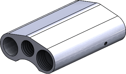

  1. Ouvrez dossier_d'installation\samples\whatsnew\parts\block.sldprt.
  2. Cliquez sur Déplacer la face (barre d'outils Fonctions) ou sur Insertion > Face > Déplacer.

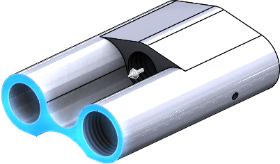

  3. Dans la zone graphique, sélectionnez la face indiquée pour Face(s) à déplacer.
  4. Dans le PropertyManager, sous Paramètres, dans Condition de fin, sélectionnez Jusqu'à la surface.

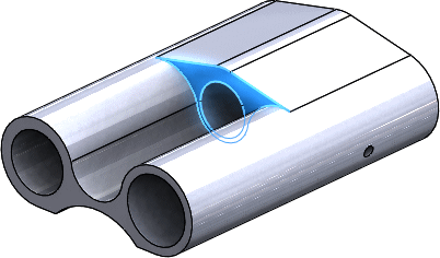

  5. Sélectionnez la face indiquée dans le champ Vers l'entité.
  6. Cliquez sur .
    La face se déplace vers la surface sélectionnée.
