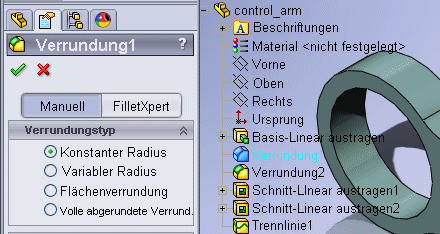

Im linken Fensterbereich des SOLIDWORKS Fensters werden die Teil- und Baugruppenkonstruktionen, Zeichenblätter, Eigenschaften, Konfigurationen und Drittanbieteranwendungen verwaltet. Der CommandManager ermöglicht den Zugriff auf die SOLIDWORKS Werkzeuge.
FeatureManager® FeatureManager
Die Namen von Features werden in der Reihenfolge der Erstellung im FeatureManager angezeigt, es sei denn, Sie haben die Reihenfolge geändert. (Features können als Komponenten von Teilen angesehen werden.)
Der FeatureManager in Baugruppen zeigt Komponenten (Teile oder Unterbaugruppen und ihre Features), einen Ordner Verknüpfungen und Baugruppen-Features an.
Der FeatureManager in Zeichnungen enthält für jedes Blatt ein Symbol. Unter jedem Blatt befinden sich Symbole für das Blattformat und für jede Ansicht. Unter jeder Ansicht befinden sich die zugehörigen Teile und Baugruppen.

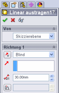

PropertyManager
Für die meisten Skizzen-, Feature- und Zeichenwerkzeuge wird in SOLIDWORKS im linken Fensterbereich ein PropertyManager geöffnet. Im PropertyManager werden die Eigenschaften des Elements oder Features angezeigt, sodass Sie die Eigenschaften festlegen können, ohne dass ein Dialogfeld den Grafikbereich verdeckt.
Wenn Sie sich in einem PropertyManager befinden, können Sie gleichzeitig einen aufschwingenden FeatureManager anzeigen lassen.
KonfigurationsManager
Der ConfigurationManager ist ein Werkzeug, mit dem mehrere Konfigurationen von Teilen und Baugruppen erstellt, ausgewählt und angezeigt werden können.

Anzeige der Manager
Sie können zwischen dem FeatureManager, PropertyManager, ConfigurationManager und dem DisplayManager wechseln, indem Sie auf die Registerkarten oben im linken Fensterbereich des SOLIDWORKS Fensters klicken.
Sie können den Fensterbereich teilen und mehrere Manager oder mehrere Versionen desselben Managers anzeigen.
