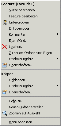

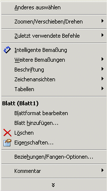

Die kontextbezogenen Menüs (Kontextmenüs) in SOLIDWORKS werden aktiviert, wenn Sie mit der rechten Maustaste klicken.
Die Kontextmenüs stehen beispielsweise im Grafikbereich für Zeichenansichten und -blätter und für Elemente im FeatureManager zur Verfügung.
Wenn Sie Elemente im Grafikbereich oder im FeatureManager auswählen, werden Kontext-Symbolleisten eingeblendet und bieten Zugriff auf Operationen, die im vorliegenden Kontext häufig verwendet werden.
Im Grafikbereich eines neuen Teildokuments Im Grafikbereich einer neuen Zeichnung Ein Feature im FeatureManager
