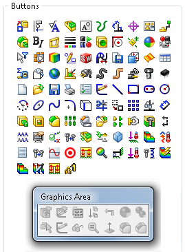

    Das Dialogfeld Anpassen wird in der Registerkarte Befehle geöffnet.
    Unterhalb des Bereichs Schaltflächen auf der rechten Seite des Dialogfelds wird ein Feld mit den Standardkontextsymbolleisten-Schaltflächen als nicht verfügbar angezeigt. Sie können die Standardschaltflächen nicht entfernen oder neu anordnen.
    Das Etikett der Box zeigt an, ob Sie die Kontext-Symbolleiste aus dem FeatureManager oder dem Grafikbereich heraus angezeigt haben.
  3. Wählen Sie eine Befehlskategorie aus.
  4. Ziehen Sie unter Schaltflächen eine Symbolleistenschaltfläche auf die Symbolleiste.
    Die Software platziert die Taste hinter den Standardschaltflächen.
  5. Ziehen Sie zusätzliche Schaltflächen auf die Symbolleiste.
    Der Mauszeiger ermöglicht die Steuerung der Schaltflächenplatzierung.
    Wenn Sie mehr als acht Schaltflächen hinzufügen, werden die hinzugefügten Schaltflächen automatisch in die nächste Zeile umgebrochen.
