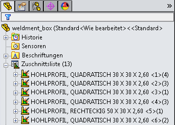

Sie können es so einrichten, dass die Software automatisch Namen für Zuschnittslistenordner für Schweißkonstruktionsteile mit Hilfe des Wert der Zuschnittslisteneigenschaft BESCHREIBUNG vergibt.
Zuschnittslistenordner mit aussagekräftigen Namen bieten zusätzliche Informationen, wenn Sie die Schweißkonstruktionsstruktur prüfen, und ermöglichen eine bessere Kommunikation, wenn Sie Dokumente gemeinsam verwenden. Sie können die Ordner manuell umbenennen oder die Zuschnittslistenordnerbenennung automatisieren.
Zum Festlegen der automatischen Dateinamenzuordnung für Zuschnittslistenordner basierend auf der Eigenschaft BESCHREIBUNG klicken Sie auf Optionen
(Standard-Symbolleiste) oder auf . Klicken Sie auf der Registerkarte Dokumenteigenschaften auf Schweißkonstruktionen, und wählen Sie Zuschnittslistenordner mit Beschreibung-Eigenschaftswert umbenennen.
Für Schweißkonstruktionen, die mit früheren Versionen der SOLIDWORKS Software erzeugt wurden, können Sie Ordnernamen aus der Eigenschaft BESCHREIBUNG erzeugen, wenn Sie die Option Zuschnittslistenordner mit Beschreibung-Eigenschaftswert umbenennen einstellen. Klicken Sie mit der rechten Maustaste auf die Zuschnittsliste, und klicken Sie auf Aktualisieren.
| Zuschnittslistenordner mit Standardnamen |
Zuschnittslistenordner, die mit der Eigenschaft BESCHREIBUNG umbenannt wurden |
