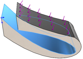

Eine neue Option ermöglicht die Erkennung von Eigenkontakten von Flächen eines Körpers oder Teils, der/das Bereiche hat, die während der Simulation mit sich selbst in Kontakt kommen können. Die Eigenkontaktoption ist nur für nicht-lineare Studien und statische Studien verfügbar, die mit der Option für große Versetzung ausgeführt werden.
Verfügbar für SOLIDWORKS Simulation Premium.
Wählen Sie im PropertyManager Kontaktsets die Option Eigenkontakt.
Wählen Sie die Flächen aus, die miteinander in Kontakt kommen können, wenn sie während der Simulation verformt werden. Wenn Sie z. B. Fläche 1 und Fläche 2 für Set1 wählen, weist das Programm diese Paare als Quell- und Zielelement für die Erkennung von Interferenz zu: Fläche 1 - Fläche 1, Fläche 2 - Fläche 2 und Fläche 1 - Fläche 2.
Ein Kontakt ohne Penetration wird auf eine Fläche angewendet, die während der Verformung mit sich selbst in Kontakt kommt.
  • Die Eigenkontakterkennung erfolgt nicht automatisch. Sie müssen die Option Eigenkontakt auswählen.
  • Die Erkennung von Eigenkontakt ist nicht verfügbar für die nichtlineare Analyse der planaren 2D-Vereinfachung.
